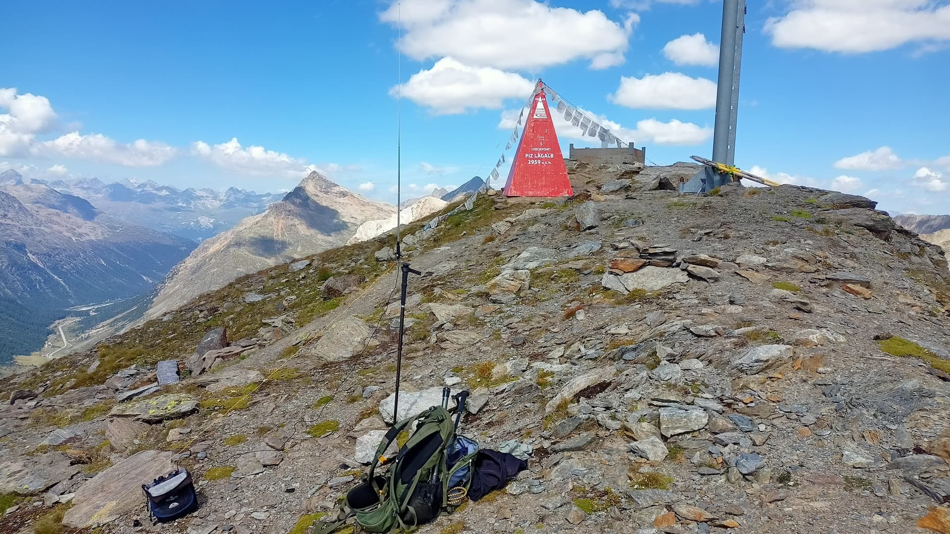

I plan to activate some urban peaks, so I wanted to test a minimal setup to be very discreet among people.
I purchased a small vertical antenna, about one meter high.
The result exceeded all expectations: 40 QSO in a short time, including 6 S2S.
I really didn’t believe it.

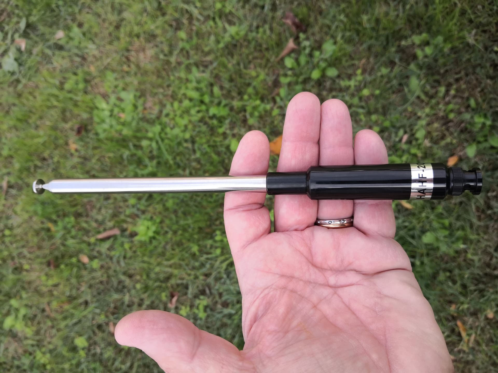

Di che antenna si tratta? non ho visto indicazioni ma sembra una MFJ 18xx.
Grazie del qso odierno
Claudio
Ciao Claudio, è una COMTRAK modello HAHF-20, monobanda 20 metri.
Uso anche un contrappeso di circa 4 metri.
Il sistema è molto sensibile al tipo di terreno e alla vicinanza di parti in metallo, come ringhiere o cemento armato.
Agendo sulla lunghezza dell’antenna però il ROS si può ottimizzare tranquillamente.
