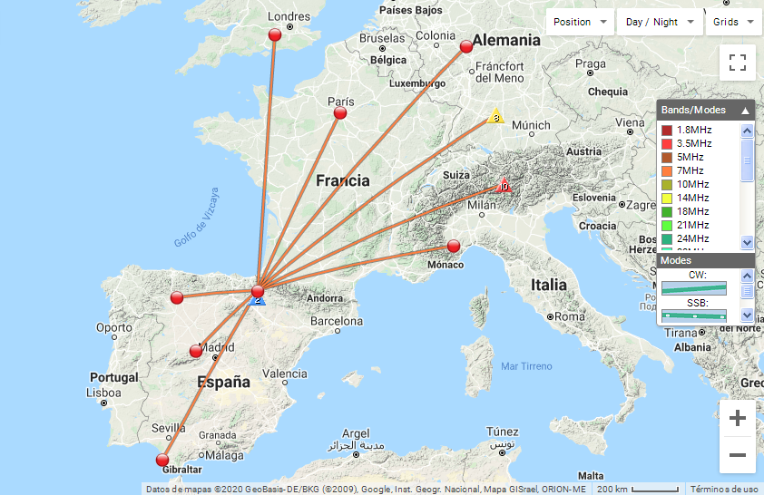

You can see it on the map:
>Pueden verlo en el mapa:
